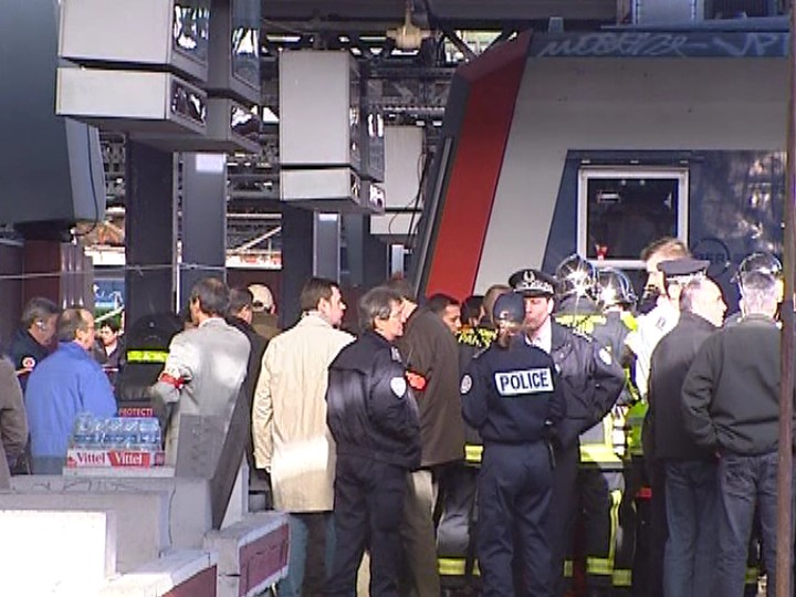

lkvn Publication: 5 avril 2007 Partager Publication: 5 avril 2007 des images que j'ai pu trouver : source: lci.fr source: lefigaro.fr il s'agit donc de la 20821, et puis un "témoignage" qui ne va pas plaire aux cheminots : http://tf1.lci.fr/infos/france/0,,3426794,...onducteur-.html le titre en dit déjà long ... Lien vers le commentaire Partager sur d’autres sites More sharing options...
