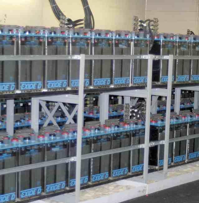

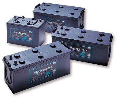

km315 Publication: 11 avril 2007 Publication: 11 avril 2007 Quel type d'accus souhaites tu voir ? C'est vaste comme definition , il y a des accus a electrolyte liquides , ( elements de 2,2 V , pour un amperage donné ) ou des batteries plus classiques avec ce qui se fait maintenant en plomb etanche ( sans entretien )

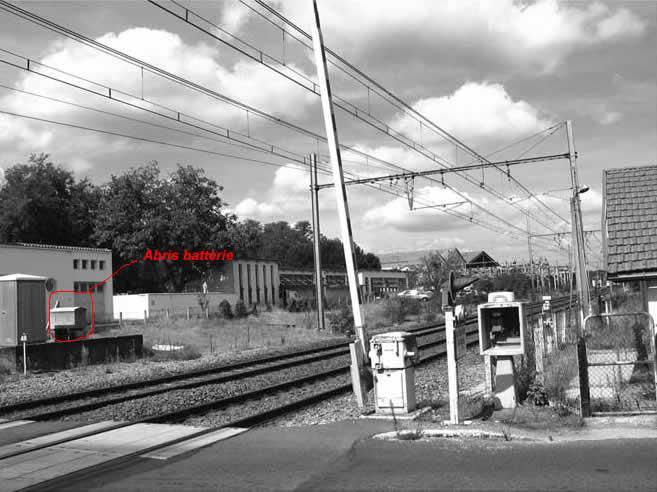

jean008 Publication: 12 avril 2007 Auteur Publication: 12 avril 2007 [quote name='km315' Merci beaucoup des photos ki me seront trés utiles pour la suite de mon exposé . En se ki concerne le type ,je crois ke c des accumulateurs Stationnaire Compact Plomb qu'on trouve aux abords des voies , dans des abris a accu . Merci beaucoup PS: Et si possible des renseignements sur leurs fonctionnement et le type de travail à effectuer sur cette installation . merci d'avance de vos reponses . okok
km315 Publication: 12 avril 2007 Publication: 12 avril 2007 Les abris a accus sont en general utilisés pour les PN a SAL Ils contiennent un chantier d'accus , ( elements en serie pour obtenir la valeur de tension , et en parallele pour monter en capacité de debit ) Leur role est de maintenir le fonctionnement du PN en condition de securité , meme lors d'une absence de secteur sur la photo j'ai marqué d'un cadre le boitier batterie ( autoventilé , car la reaction chimeque de charge de batterie degage de l'hydrogene ) et a cote se trouve l'armoir regroupant les organes de securité du PN , ( relais de securité , alimentation / chargeur des batteries . En general , le service electrique passe periodiquement verifier l'etat de ce chantier de batterie par verification des tensions aux bornes de chaque element , et le de-sulfatage des connecteurs . De plus un cycle de decharge de ces batteries est fait pour verifier que le secours est fonctionnel , et que les batteries travaillent correctement en charge et decharge ( les batteries sont commes les hommes, moins elle travaillent , moins elles ont envie de travailler )
