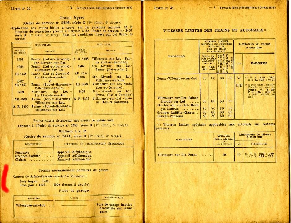

pepe33 Publication: 31 août 2015 Publication: 31 août 2015 SNCF - Région Sud-ouest Penne-Tonneins -Ligne 35 Exploitation par baton - pilote entre Ste Livrade et Tonneins Service du 2 octobre 1938 Le baton-pilote était utilisé pour la sécurité des circulations entre Ste Livrade et Tonneins Dans le cas de 2 trains se suivant , le premier circulait avec le jeton -pièce détachable du baton-pilote - le deuxième avec le baton-pilote - pièce principale La gare suivante continuait ,si besoin , selon ce système ou reconstituait le baton-pilote après l'arrivée du 2 ème train. Selon les errements de l'époque , il est possible que ce soit le CTR qui détenait le baton-pilote car il avait la responsabilité du train : c'était lui qui donnait le signal de départ au mécanicien au moyen d'une modeste trompette. (en dotation , modèle unifié ) 5
