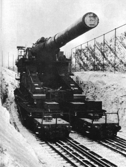

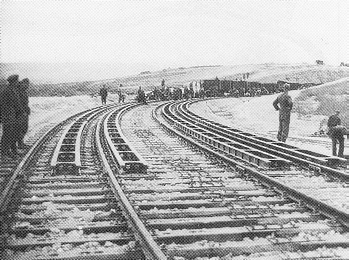

bibi225 Publication: 9 mai 2007 Auteur Publication: 9 mai 2007 merci xcdt221 du service de la sncf! enfin grace a vous je peut modeliser sans probleme mes différent artilleries férovière d'après l'échèlle du modèle. et enfin si vous pourriez encore m'aider pour une question subsidiare, pour mon gros bébé que j'ai l'intention de modéliser par la suite! donc ici sont il y'a une voie ferrovière écartement special, donc construit specialement pour ce type d'artillerie ferovière! oui c'est mon futur bébé que j'ai l'intention de modéliser, mais là est le hic de toute l'affaire, ses voies ferré spécial furent construit en déstination de la Russie, et le site nous donne encore l'indication suivante! Le poids et les dimensions hors normes ont obligé les ingénieurs à asseoir l'arme sur 4 chariots ferroviaires de 10 essieux chacun circulant sur 2 voies de chemin de fer parallèles avec un espacement axial de 4m celavoudrait t'il dire que il y'a eut un espacement de 4m entre les deux voies? mais allors il s'agit surrement de l'entre axe interieur et non la largeur total des deux voies!!!! là moi je suis un peut perdu!!
