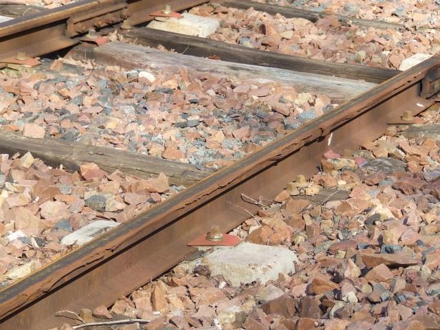

uprr Publication: 31 juillet 2007 Publication: 31 juillet 2007 bonjour à tous à voir la photo,il y a du travail pour faire circuler un train sur cet voie en toute sécurité!!!!! à Parthenay, il y circule quoi comme trains? des draisines?

Invité Fabr Publication: 3 août 2007 Publication: 3 août 2007 Bonjour ! Dis-moi, tu vas rouler là dessus ? (cf photo prise avant disque 2 au sud de Parthenay) on peut en arracher des morceaux à la main... Bravo RFF ! Bon courage Bonjour, Oui on y roule et si les services de l'Infra autorisent les circulations, ce n'est pas sans raisons..... Le champignon est particulièrement dégradé, relatif aux charges lourdes qui circulaient sur cette ligne à une certaine époque. Le secteur que tu cites est situé en rampe, donc avec de fortes sollicitations de traction concernant les EM (sortie Sud de la gare de Parthenay ), le rail en paie les conséquences. Beaucoup d'autres secteurs du RFN, Paris et Région Parisienne compris, possédent de telles zones avec du rail "malade", voyageurs y compris. Mais celà ne devrait pas être une fin en soit... qq travaux ne seraient pas inutiles. Ah les budgets.... Fabrice

assouan Publication: 6 octobre 2007 Publication: 6 octobre 2007 Bonjour ! Dis-moi, tu vas rouler là dessus ? (cf photo prise avant disque 2 au sud de Parthenay) on peut en arracher des morceaux à la main... Bravo RFF ! Bon courage Xcdt au secouuuuuurs !!! regarde la photo du monsieur ça me semble pas raisonnable là !!!!!!
Roukmoute Publication: 6 octobre 2007 Publication: 6 octobre 2007 Xcdt au secouuuuuurs !!! regarde la photo du monsieur ça me semble pas raisonnable là !!!!!! heu, désolé de te décevoir, mais il y a des voies sur lesquelles passent des voyageurs pires que ça... Maintenant si XCDT peut nous mettre de la LGV partout en France... bigbisous
xcdt221 Publication: 6 octobre 2007 Publication: 6 octobre 2007 Xcdt au secouuuuuurs !!! regarde la photo du monsieur ça me semble pas raisonnable là !!!!!! Ben quoi ... elle est jolie cette photo! C'est du design ferroviaire ... made by Infra V! Il faut se poser d'abord plusieurs questions: Est ce une VP ou une VS? La voie est elle en alignement? Le défaut est il visible uniquement sur un seul rail? Quelle est la valeur de l'usure du rail (verticale + latérale)? Voir à ce sujet mon petit topo sur les rails!!! ....et d'autres encore, comme quel est âge du DPX Voie du coin...and so on! Bon tout celà pour dire, que ce rail a du se trouver à un moment de sa vie sur une ligne avec des virages (pour les initiés on dit les courbes), où les trains lourds et lents circulent avec un excès de dévers. Pour les mauvais élèves qui n'auraient pas lu ou assimilé le topo tracé, je rappelle que le dévers peut compenser l'effet de la force centrifuge à certaine vitesse. Si les trains ne circulent pas à cette vitesse "d'équilibre", ils sont soit en insuffisance soit en excès de dévers. Les trains rapides auront tendance à user le rail de la file haute et il y aura du chanfreinage (usure latérale). Dans notre cas ce sont des trains lents qui ont usé ce rail. Le poids des convois lents est en majeure partie reportée sur le rail bas, et l'effet induit, est l'écrasement de la table de roulement avec fluage de métal (ou usure verticale). La photo présentée en est un bon exemple. Ce défaut n'est pas dangereux tant que l'inertie du rail, c'est à dire sa section, ne diminue pas de façon conséquente. La valeur qui conduit au retrait pour usure est énorme, donc a priori il y a encore de la marge ! Vous voilà rassurés? Au nom des agents de l'Equipement présents sur le forum, je remercie Fabr pour la marque de confiance qu'il accorde aux services de l'Infra V.
