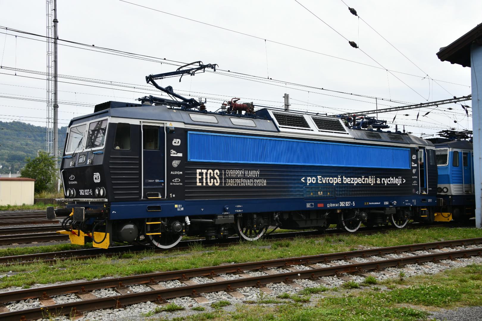

gpl Publication: 28 novembre 2024 Auteur Publication: 28 novembre 2024 (modifié) Deux choses intéressantes lues ce jour : 1. Dans Rail Passion Décembre, République tchèque - mise en oeuvre de l'ETCS 2 sur plus de 600km en janvier prochain avec plus de 40% des circulations de ce pays faites sous ETCS2. Qui m'aurait dit quand j'avais 15 ans, que les tchèques auraient des capacités d'investissement supérieures aux nôtres ? :-( 2. Dans la RGCF Décembre, je vois une information capitale qui est passée un peu inaperçue sauf erreur (de moi en tout cas) : l'abandon des circuits de voie au profit des compteurs d'essieux. Comme quoi ce qui se fait chez nos voisins finit toujours par être adopté chez nous, qui l'eût cru ? (un peu comme la traction asynchrone ferroviaire ou bien les phares blancs des voitures...). Les avantages seraient la suppression des pb d'isolation des différents circuits, surtout en cas de travaux. L'exemple donné est l'équipement en CE de Marseille Vintimille lors de son passage sous ETCS 2. Je cite : "mouvement mondial vers l'utilisation des CE (...), existence de solutions technologiques très performantes permettant de proposer des fonctionnalités de signalisation identiques voire meilleures qu'en CdV, (...) avenir problématique de la technologie des CdV dû à l'absence d'investissement des industriels. (...) La détection par CE a plusieurs avantages intrinsèques : forte simplification des opérations de basculement lors du renouvellement des installations, coût réduit par rapport au CdV, simplification des constituants. " (fin de citation) Dans le cas de Marseille Vintimille : impossibilité d'envisager un tel projet avec régénération des CdV et potentiel d'économie. Extrait d'un dossier très intéressant sur les postes ARGOS. J'ai l'impression qu'on tient enfin, avec Marseille Vintimille, le projet qui va nous donner l'occasion de faire un pas de géant dans le domaine de la signalisation et de la supervision d'une ligne classique à la SNCF. En tout cas l'abandon des CdV est vraiment une révolution, car c'était le signe distinctif français par rapport aux Suisses par exemple. Modifié 28 novembre 2024 par gpl 2
