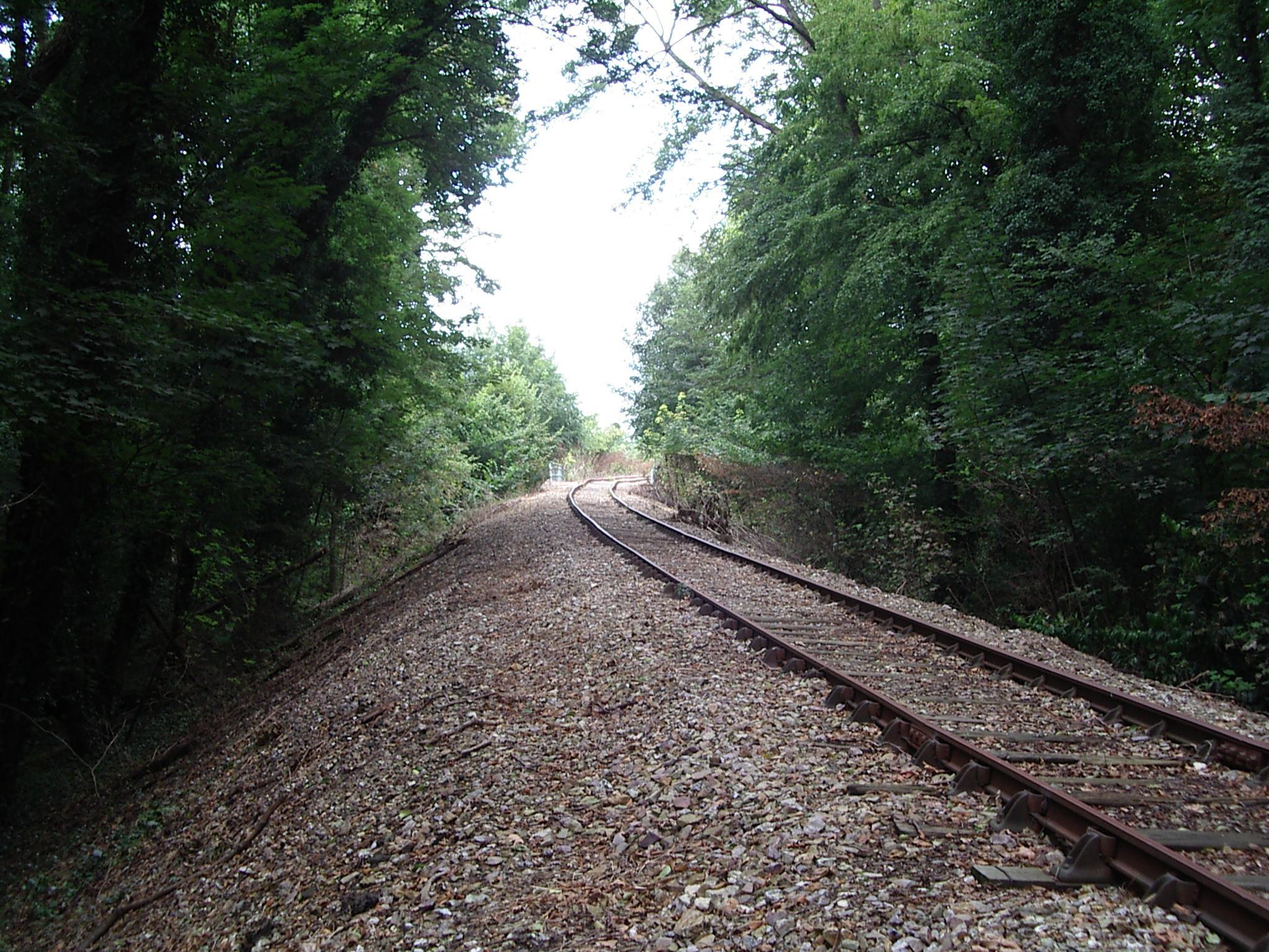

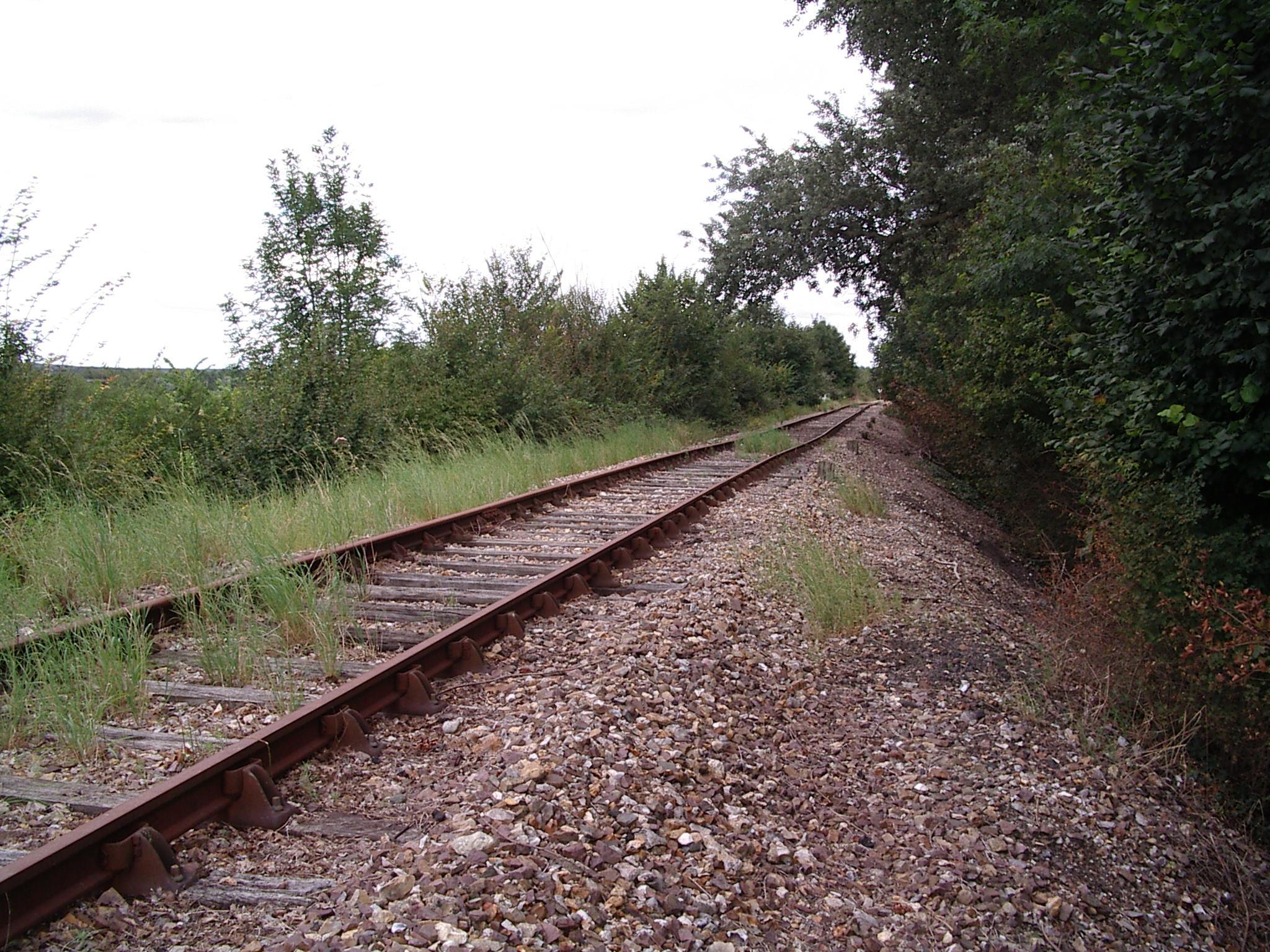

kerguel Publication: 13 août 2007 Publication: 13 août 2007 Y a pas de "e" à Dall!! Et je sais de quoi je parle! Hi hi hi ... plaisanterie d'Agent Infra V spécialité Voie!!! Tu parles de "Dall". Je n'ai pas l'enregistrement mauzin mais je me suis procuré des photos. Je vous rassurer ce n'est pas sur une LGV. Un Dall en pleine courbe : Un Nall

xcdt221 Publication: 15 août 2007 Publication: 15 août 2007 Tu parles de "Dall". Je n'ai pas l'enregistrement mauzin mais je me suis procuré des photos. Je vous rassurer ce n'est pas sur une LGV. Un Dall en pleine courbe : Un Nall Pour le Dall... Ce genre de défaut doit avoir un autre nom...que nous, agents infra V, n'aimons pas entendre ou prononcer...surtout en LRS...la déformation de voie! Un peu comme le lapin dans la marine! Pour le Nall Pas évident qu'il soit hors tolérance...l'affaissement à l'air homogène sur les deux files... Et puis en fait on s'en fout...les valeurs Nall et Dall ne sont pas contrôlées sur ce genre de ligne. Allez je ne resiste pas...un petit peu de technique Voie: N: pour Nivellement D: pour Dressage all: pour allongé Traditionnellement les valeurs de nivellement et de dressage sont données sur des bases de mesures courtes...inférieures à 10 mètres. Parmi elles on peut citer Nivellement (Niv): C'est la valeur de l'affaissement en charge localisé d'une file de rail (notament au niveau d'un joint!) Pour les ADC c'est quand votre tête rentre dans vos épaules! Dressage (Dress): c'est la valeur de la flèche en charge mesurée au milieu d'un cordeau de 10 m appliqué sur la file haute (file directrice). Cette flêche est représentative du rayon de la courbe. Pour les ADC c'est quand vous êtes éjectés de votre siège latéralement. Le gauche (g3): c'est la variation de nivellement transversal en charge entre deux points espacés généralement de 3 mêtres. Pour les ADC c'est un fort balancement.. Ces trois valeurs font partie des normes, dites de sécurité: Des ralentissements sont mis oeuvre en cas de dépassements de seuil. Les valeurs allongées du nivellement (Nall) et du Dressage (Dall) sont des valeurs calculées sur la moyenne des défauts sur les deux files de rail sur une base de 30m. Longtemps considérés sur LGV comme indicateurs de confort, les valeurs ont été normées avec l'arrivée des TGV 2N. le dépassement de certains seuils imposera la mise en oeuvre de ralentissement. Les valeurs Nall et Dall sont maintenant aussi contrôlée sur les lignes classiques ... dites nobles.

kerguel Publication: 15 août 2007 Publication: 15 août 2007 Les valeurs Nall et Dall sont maintenant aussi contrôlée sur les lignes classiques ... dites nobles. Circulées à vitesse supérieure à 160 km/h. Quel cours magistral. T'es pas en congé ?
