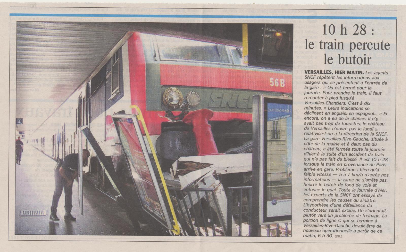

Jay17 Publication: 15 août 2007 Publication: 15 août 2007 (modifié) PAZ a utilisé, à juste titre, le conditionnel et seule l'enquête permettra de définir les circonstances de l'incident! Oui, le conditionnel s'impose, le temps de faire toute la lumière sur l'évènement, voici l'article de journal, pour ceux qui n'ont pas accès à la partie privée du forum : Modifié 15 août 2007 par Jay17

nicopasta Publication: 15 août 2007 Publication: 15 août 2007 Merci Jay Encore un problème de freinage linéaire On va attendre quoi pour le changer ce freinage merdique ? Qu'il y ait des morts ? C'est sur qu'il faudrait changer toutes les commandes de freins... Au moins sur Z6400 il n'y a pas de RC, c'est un ressort taré à 5 bars (type JMR), donc le frein ne s'épuise JAMAIS. Sur d'autres autom des années 90 et plus, pourrait-on me dire comment est le freinage ? Je trouve désolant qu'on ne fasse rien ... Bonne journée

seb91 Publication: 15 août 2007 Publication: 15 août 2007 Merci pour toutes ces informations et merci à Jay17 pour la photo de la rame dans cette posture controleursncf
