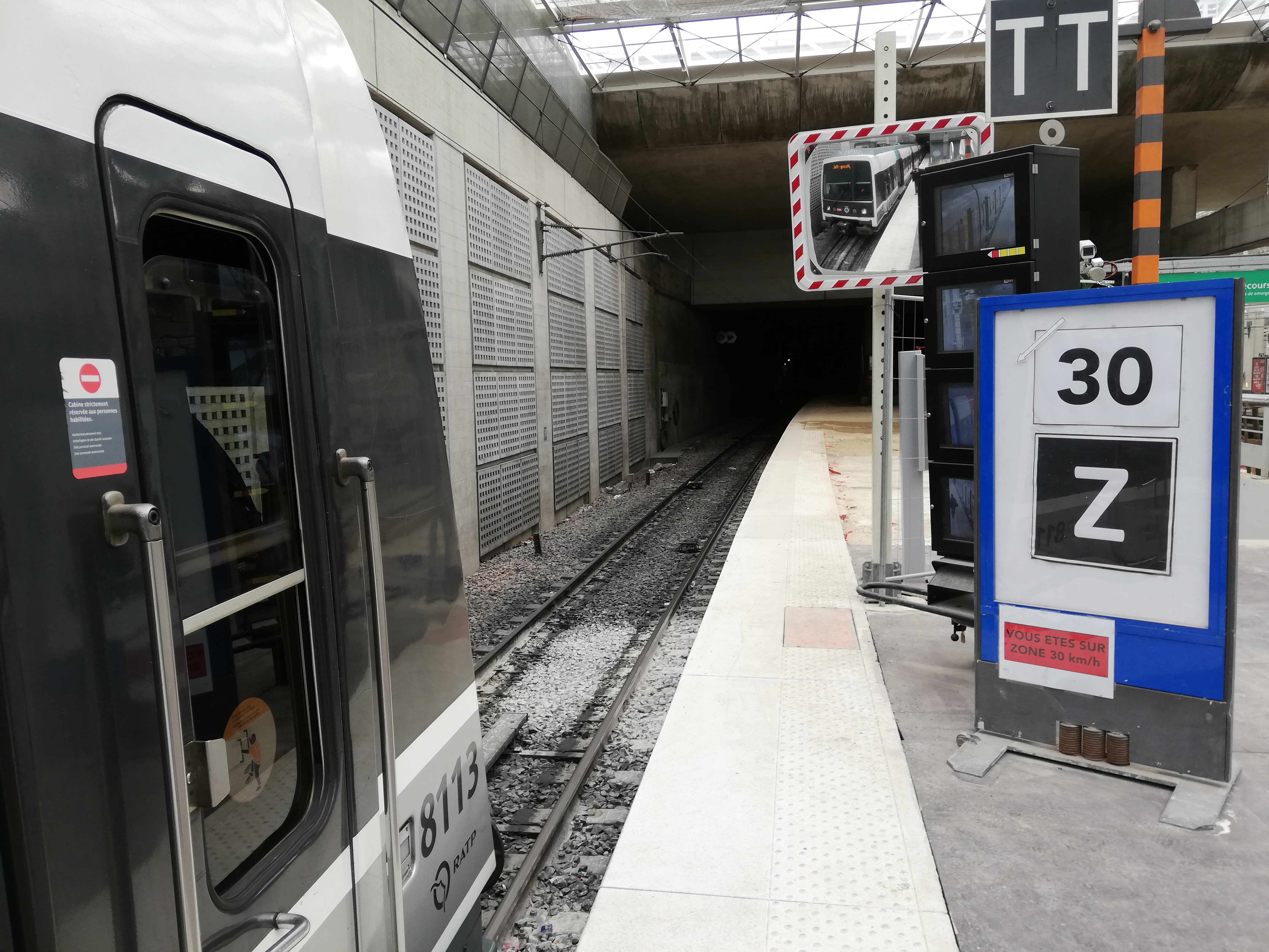

Invité jackv Publication: 4 juin 2021 Publication: 4 juin 2021 Nouveaux TIV et plaque Z entièrements recyclables, situées à droite mais avec une petite flèche au dessus....Et un joli cadre bleu C'est nouveau ?
Tophe Publication: 4 juin 2021 Publication: 4 juin 2021 Il y a 7 heures, jackv a dit : Nouveaux TIV et plaque Z entièrements recyclables, situées à droite mais avec une petite flèche au dessus....Et un joli cadre bleu C'est nouveau ? Non, pas nouveau je l’ai déjà vu ailleurs sur un quai de gare. Ce n’est pas réglementaire, c’est place dans des endroits où les vitesses sont souvent bouffées je crois, c’est une aide mémoire en qque sorte, ça vaut ce que ça vaut. 2 1
Invité jackv Publication: 4 juin 2021 Publication: 4 juin 2021 il y a 8 minutes, Tophe a dit : Non, pas nouveau je l’ai déjà vu ailleurs sur un quai de gare. Ce n’est pas réglementaire, c’est place dans des endroits où les vitesses sont souvent bouffées je crois, c’est une aide mémoire en qque sorte, ça vaut ce que ça vaut. Ce doit être de la signalisation de chez Monsieur bricolage
assouan Publication: 4 juin 2021 Publication: 4 juin 2021 il y a 12 minutes, jackv a dit : Ce doit être de la signalisation de chez Monsieur bricolage Ce n’est pas de la signalisation. C’est un « post-it » comme le dit Tophe. 2
Invité jackv Publication: 4 juin 2021 Publication: 4 juin 2021 (modifié) il y a 7 minutes, assouan a dit : Ce n’est pas de la signalisation. C’est un « post-it » comme le dit Tophe. ?????? S'il ya besoin d'un post it c'est qu'il y a un problème de signalisation à moins que la signalisation soit aussi de l'approximation maintenant Modifié 4 juin 2021 par jackv
Invité jackv Publication: 4 juin 2021 Publication: 4 juin 2021 il y a une heure, Tophe a dit : Non, pas nouveau je l’ai déjà vu ailleurs sur un quai de gare. Ce n’est pas réglementaire, c’est place dans des endroits où les vitesses sont souvent bouffées je crois, c’est une aide mémoire en qque sorte, ça vaut ce que ça vaut. Le fait que l'on ait pu faire du n'importe quoi quelque part justifie t il que l'on doit continuer au lieu d'appliquer les règles réglementaires et encore moins d'essayer de justifier ce qui ne l'ai pas

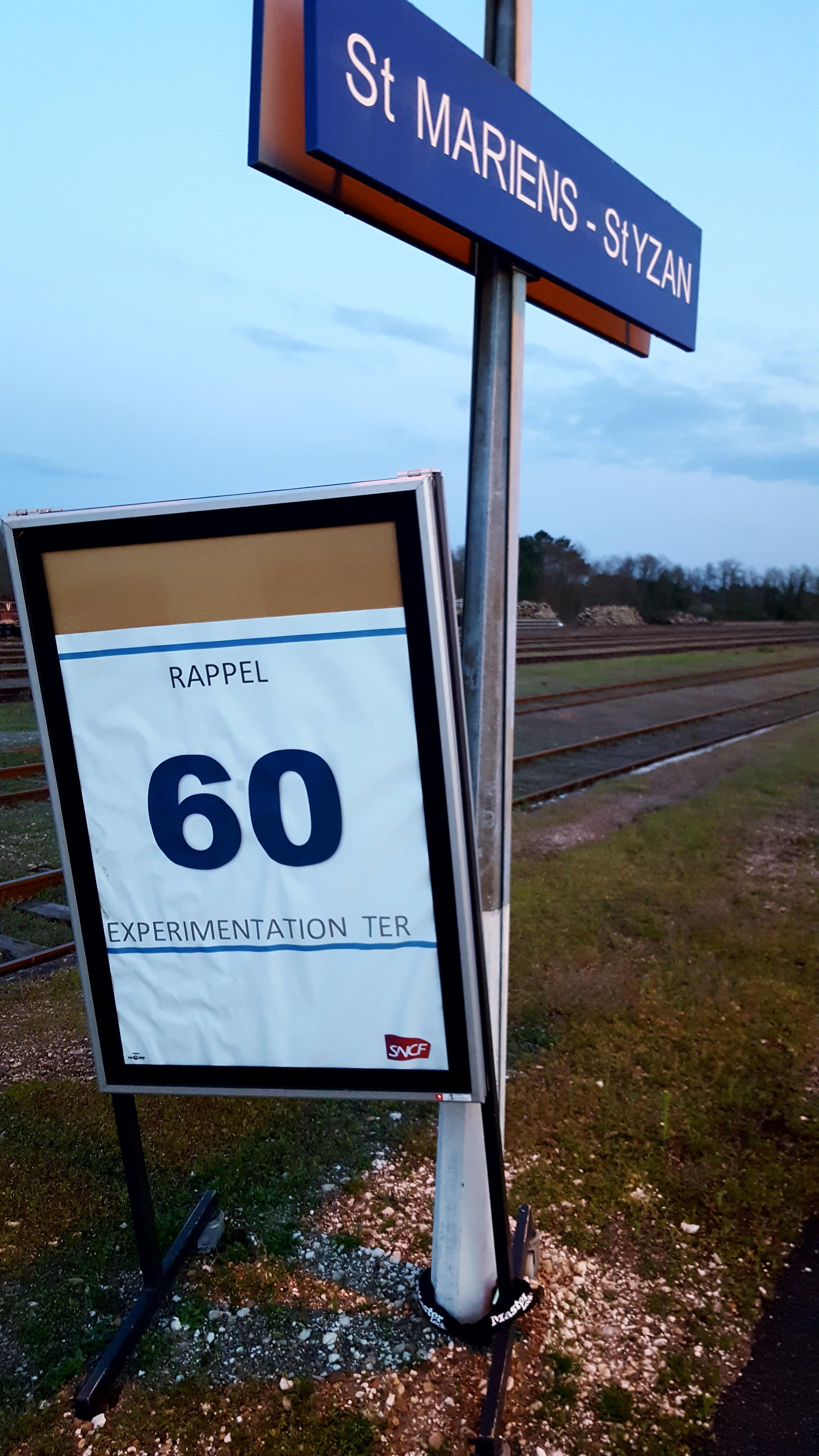

BB 15063 Publication: 5 juin 2021 Publication: 5 juin 2021 Il y a 6 heures, Tophe a dit : Non, pas nouveau je l’ai déjà vu ailleurs sur un quai de gare. Ce n’est pas réglementaire, c’est place dans des endroits où les vitesses sont souvent bouffées je crois, c’est une aide mémoire en qque sorte, ça vaut ce que ça vaut. 🤔 y avait eu ça ... Le 28/03/2017 à 20:40, zobos a dit : Quand y'a plus de budget... 2
Tophe Publication: 5 juin 2021 Publication: 5 juin 2021 Il y a 6 heures, BB 15063 a dit : 🤔 y avait eu ça ... C’est entre autre a ça que je pensais.
Tophe Publication: 5 juin 2021 Publication: 5 juin 2021 Il y a 12 heures, jackv a dit : ?????? S'il ya besoin d'un post it c'est qu'il y a un problème de signalisation à moins que la signalisation soit aussi de l'approximation maintenant J’imagine que ce sont des VL décroissantes à des points remarquables, donc plus difficiles à identifier que lorsqu’il y a des TIV ou autre.
Invité jackv Publication: 5 juin 2021 Publication: 5 juin 2021 Il y a 1 heure, Tophe a dit : J’imagine que ce sont des VL décroissantes à des points remarquables, donc plus difficiles à identifier que lorsqu’il y a des TIV ou autre. C'est une voie origine

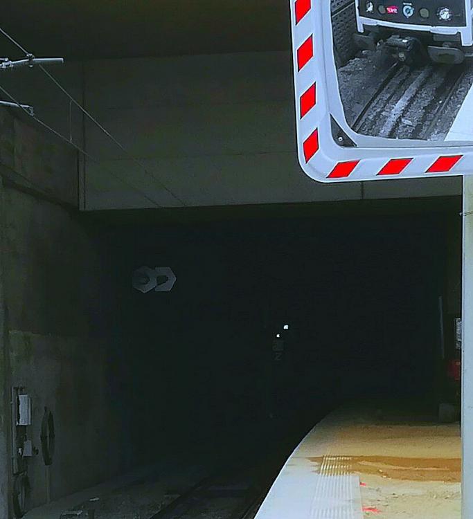

Filou du TER Publication: 5 juin 2021 Publication: 5 juin 2021 il y a 45 minutes, jackv a dit : C'est une voie origine Dans ce cas, le Z30 est sur le signal de sortie.(sûrement pour le passage sur l'aiguillage) Et comme on ne peut sûrement pas voir le TIV depuis le point de départ, ils ont placés ce "support" à cet endroit. Et pour éviter de confondre avec les autres voies où la vitesse est supérieure. 1
Invité jackv Publication: 5 juin 2021 Publication: 5 juin 2021 (modifié) Il y a 1 heure, Filou du TER a dit : Dans ce cas, le Z30 est sur le signal de sortie.(sûrement pour le passage sur l'aiguillage) Et comme on ne peut sûrement pas voir le TIV depuis le point de départ, ils ont placés ce "support" à cet endroit. Et pour éviter de confondre avec les autres voies où la vitesse est supérieure. Le VL et l'oeilleton Les deux voies sont à la même vitesse les signaux de sortie sont visible et quel doc prévoit des TIV de papier ? Modifié 5 juin 2021 par jackv
Bernytoux Publication: 5 juin 2021 Publication: 5 juin 2021 Peut être que comme c'est à Roissy 2 et depuis 20 ans c'est ( c'étais ) 60 jusqu’à Roissy 1, pour se rappeler les nouveaux taux et pas partir pleine balle comme avant.
Invité jackv Publication: 5 juin 2021 Publication: 5 juin 2021 (modifié) il y a 9 minutes, Bernytoux a dit : Peut être que comme c'est à Roissy 2 et depuis 20 ans c'est ( c'étais ) 60 jusqu’à Roissy 1, pour se rappeler les nouveaux taux et pas partir pleine balle comme avant. Oui mais il y peut être autre chose à faire qu'un bricolage papier... Pourquoi pas bientôt des bulletins C sur PQ ? Cette pratique bricolage tendrait à dire que la réglementation pour ce point n'est pas fiable, c'est peut être de ce côté qu'il faut avancer,ce cas peut ne pas être isolé.. Il y aurait un trou réglementaire ? Modifié 5 juin 2021 par jackv
Pascal 45 Publication: 5 juin 2021 Publication: 5 juin 2021 il y a 49 minutes, jackv a dit : Oui mais il y peut être autre chose à faire qu'un bricolage papier... Pourquoi pas bientôt des bulletins C sur PQ ? Cette pratique bricolage tendrait à dire que la réglementation pour ce point n'est pas fiable, c'est peut être de ce côté qu'il faut avancer,ce cas peut ne pas être isolé.. Il y aurait un trou réglementaire ? 👍 ... de plus, si des signaux de pacotille ont été rajoutés sous la bienveillance de la direction, c'est qu'il y a eu peut-être plusieurs erreurs d'interprétation de la signalisation officielle par les conducteurs. Ce bricolage ne doit pas remplacer la signalisation réglementaire et officielle. Je serais curieux de savoir s'il existe vraiment un texte officiel autorisant cet affichage.
Tophe Publication: 5 juin 2021 Publication: 5 juin 2021 il y a 48 minutes, Pascal 45 a dit : 👍 ... de plus, si des signaux de pacotille ont été rajoutés sous la bienveillance de la direction, c'est qu'il y a eu peut-être plusieurs erreurs d'interprétation de la signalisation officielle par les conducteurs. Ce bricolage ne doit pas remplacer la signalisation réglementaire et officielle. Je serais curieux de savoir s'il existe vraiment un texte officiel autorisant cet affichage. Il n'y a rien dans la réglementation sur ce point. Mais comme personne ne connait la situation en question et le pourquoi du comment, vous faites des suppositions à tout va sans aucun fondement. Si la situation est ainsi, il y a forcément une raison et une explication valable. Ce n'est pas pour autant qu'il faille tt remettre en cause. 1 1 2
Pascal 45 Publication: 5 juin 2021 Publication: 5 juin 2021 il y a 6 minutes, Tophe a dit : Il n'y a rien dans la réglementation sur ce point. Mais comme personne ne connait la situation en question et le pourquoi du comment, vous faites des suppositions à tout va sans aucun fondement. Si la situation est ainsi, il y a forcément une raison et une explication valable. Ce n'est pas pour autant qu'il faille tt remettre en cause. Si la photo est mise sur le forum, c'est pour que l'on en discute en bien ou en mal. On cherche à savoir, et forcément on suppose des situations. On cherche à comprendre. Sinon, ce n'est plus la peine de continuer cette discussion.
ADC01 Publication: 5 juin 2021 Publication: 5 juin 2021 il y a 52 minutes, Tophe a dit : Si la situation est ainsi, il y a forcément une raison et une explication valable. Ce n'est pas pour autant qu'il faille tt remettre en cause. D'accord sur ce point mais faut il en arriver à ce bricolage ? S'il y a effectivement un soucis, on y remédie de manière réglementaire et officielle. 5

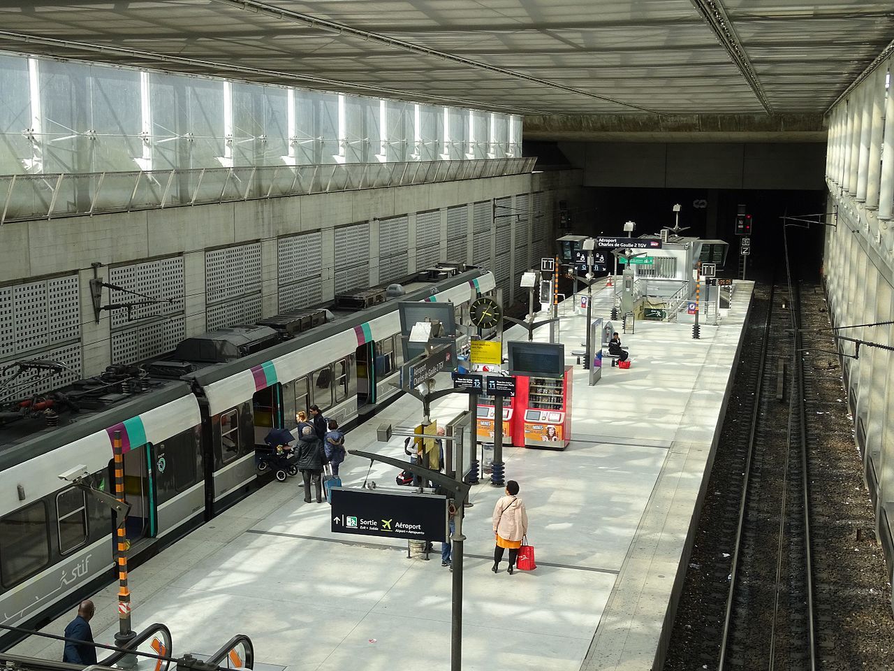

loc Publication: 5 juin 2021 Publication: 5 juin 2021 Bah il y a peut être des coutumes différentes à la RATP. Car à priori la rame est estampillé RATP et l'on ne sait pas ou a été prise la photo. Amicalement 2
BB 15063 Publication: 5 juin 2021 Publication: 5 juin 2021 il y a 13 minutes, loc a dit : Bah il y a peut être des coutumes différentes à la RATP. Car à priori la rame est estampillé RATP et l'on ne sait pas ou a été prise la photo. Amicalement à Gare RER B Roissy Charles-de-Gaulle ... 2
ADC01 Publication: 5 juin 2021 Publication: 5 juin 2021 il y a 24 minutes, loc a dit : Bah il y a peut être des coutumes différentes à la RATP. Car à priori la rame est estampillé RATP et l'on ne sait pas ou a été prise la photo. Amicalement Cela n'empêche pas que ce bricolage n'a rien de réglementaire 2
Vérane12 Publication: 5 juin 2021 Publication: 5 juin 2021 Il y a peut-être un lien avec cette indication de vitesse particulière indiquée au paragraphe 3 du livret de ligne du RER B: AEROPORT CDG2: vitesse limitée à 30 km/h sur V11 et V 12 sens pair jusqu’au dégagement de la pancarte 50+Z 5
Gom Publication: 5 juin 2021 Publication: 5 juin 2021 il y a 30 minutes, Vérane12 a dit : Il y a peut-être un lien avec cette indication de vitesse particulière indiquée au paragraphe 3 du livret de ligne du RER B: AEROPORT CDG2: vitesse limitée à 30 km/h sur V11 et V 12 sens pair jusqu’au dégagement de la pancarte 50+Z Merci Verane, il y a donc bien un texte règlementaire. La "pancarte" n'a certes rien de règlementaire mais elle sert en appui afin d'éviter des boulettes, qui ont certainement déjà eu lieu auparavant d'ailleurs... 2
