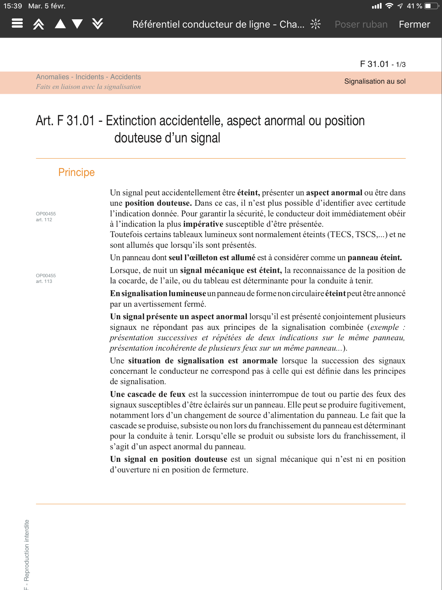

Mecano Publication: 5 février 2019 Publication: 5 février 2019 Pour confirmation, la procédure d’urgence varie bien en cas de battement de feux ou de cascade de feux n’est ce pas ? Exemple : 1er cas : Je circule et je vois le prochain signal ( un signal F à 3 feux ) passer de VL à A à S pour ensuite repasser à VL = je suis dans la situation d’une cascade de feux vu que le signal est passé par tous ses états avant de revenir à un état fixe, ceci étant probablement dû à un reset suite à une rupture fugitive d’alimentation. 2ème cas : Je circule et ce même type de signal passe de VL directement à S avant de repasser fixe à VL = je m’arrête d’urgence et considère le signal comme étant en service et éteint, le signal n’est pas passé par tous ses états ( ça n’est donc pas une cascade de feux ), et a pu changer d’état dans ce cas à cause d’un collègue qui a tenté infructueusement de poser une BCC dans le cadre d’une couverture d’obstacle. Je trouve que l’accent n’est pas suffisamment mis sur la différence entre une cascade et un battement, le mieux serait tout simplement d’uniformiser le geste car il n’est à mon sens pas évident de s’assurer que le signal passe bien par tous ses états avant de repasser fixe surtout en pleine circulation. 1
fby Publication: 5 février 2019 Publication: 5 février 2019 (modifié) il y a 51 minutes, Mecano a dit : Pour confirmation, la procédure d’urgence varie bien en cas de battement de feux ou de cascade de feux n’est ce pas ? Exemple : 1er cas : Je circule et je vois le prochain signal ( un signal F à 3 feux ) passer de VL à A à S pour ensuite repasser à VL = je suis dans la situation d’une cascade de feux vu que le signal est passé par tous ses états avant de revenir à un état fixe, ceci étant probablement dû à un reset suite à une rupture fugitive d’alimentation. 2ème cas : Je circule et ce même type de signal passe de VL directement à S avant de repasser fixe à VL = je m’arrête d’urgence et considère le signal comme étant en service et éteint, le signal n’est pas passé par tous ses états ( ça n’est donc pas une cascade de feux ), et a pu changer d’état dans ce cas à cause d’un collègue qui a tenté infructueusement de poser une BCC dans le cadre d’une couverture d’obstacle. Je trouve que l’accent n’est pas suffisamment mis sur la différence entre une cascade et un battement, le mieux serait tout simplement d’uniformiser le geste car il n’est à mon sens pas évident de s’assurer que le signal passe bien par tous ses états avant de repasser fixe surtout en pleine circulation. La procédure est la procédure ! Consulter Fiche 301 de la TT0057 . 1 Il n’y a pas de notion de battement ! 2 si tu n’est pas sur que ce soit une cascade et bien ce n’est pas une cascade ! Et tu n,applique pas la cascade , c’est simple ! Modifié 5 février 2019 par fby 1 1
Mecano Publication: 5 février 2019 Publication: 5 février 2019 Il y a 1 heure, fby a dit : La procédure est la procédure ! Consulter Fiche 301 de la TT0057 . 1 Il n’y a pas de notion de battement ! 2 si tu n’est pas sur que ce soit une cascade et bien ce n’est pas une cascade ! Et tu n,applique pas la cascade , c’est simple ! Oui jusque là d’accord avec toi mais alors on va l’appliquer ensemble : Rappel des actions immédiates : Tenter de s’arrêter avant le panneau ( pavé conditionnel ) : La cascade de feux ne subsiste pas ou ne se produit pas au moment du franchissement = pavé vert directement. Maintenant définition de la cascade de feux selon le RCL : « Une cascade de feux est la succession ininterrompue de tout ou partie des feux des signaux susceptibles d’être éclairés sur un panneau. Elle peut se produire fugitivement, notamment lors d’un changement de source d’alimentation du panneau. Le fait que la cascade se produise, subsiste ou non lors du franchissement du panneau est déterminant pour la conduite à tenir. Lorsqu’elle se produit ou subsiste lors du franchissement, il s’agit d’un aspect anormal du panneau. » Donc si je m’en tient à la définition ( probablement partielle ) sans m’en référer au texte source, le signal présente VL S et repasse au VL il s’agit d’une cascade de feux, je continue ma marche ( conformément au pavé vert ) sachant que derrière il se peut très bien qu’une couverture soit en cours, désolé mais je trouve qu’un rectif mémento serait judicieux en virant ce pavé vert qui nous fait reprendre directement sa marche.
ADC01 Publication: 5 février 2019 Publication: 5 février 2019 à l’instant, Mecano a dit : il se peut très bien qu’une couverture soit en cours, désolé mais je trouve qu’un rectif mémento serait judicieux en virant ce pavé vert qui nous fait reprendre directement sa marche. Si une couverture est en cours, il y aura une torche à flamme rouge à un moment donné..
Invité jackv Publication: 5 février 2019 Publication: 5 février 2019 il y a 19 minutes, ADC01 a dit : Si une couverture est en cours, il y aura une torche à flamme rouge à un moment donné.. pour la torche cela depend aussi du matériel qui circule sur la ligne par exemple ligne B plus de torches sur les Z8100 depuis environ 1985 et ce ne doit pas être les seuls elements en banlieue
fby Publication: 5 février 2019 Publication: 5 février 2019 Il y a 1 heure, Mecano a dit : Oui jusque là d’accord avec toi mais alors on va l’appliquer ensemble : Rappel des actions immédiates : Tenter de s’arrêter avant le panneau ( pavé conditionnel ) : La cascade de feux ne subsiste pas ou ne se produit pas au moment du franchissement = pavé vert directement. Maintenant définition de la cascade de feux selon le RCL : « Une cascade de feux est la succession ininterrompue de tout ou partie des feux des signaux susceptibles d’être éclairés sur un panneau. Elle peut se produire fugitivement, notamment lors d’un changement de source d’alimentation du panneau. Le fait que la cascade se produise, subsiste ou non lors du franchissement du panneau est déterminant pour la conduite à tenir. Lorsqu’elle se produit ou subsiste lors du franchissement, il s’agit d’un aspect anormal du panneau. » Donc si je m’en tient à la définition ( probablement partielle ) sans m’en référer au texte source, le signal présente VL S et repasse au VL il s’agit d’une cascade de feux, je continue ma marche ( conformément au pavé vert ) sachant que derrière il se peut très bien qu’une couverture soit en cours, désolé mais je trouve qu’un rectif mémento serait judicieux en virant ce pavé vert qui nous fait reprendre directement sa marche. Pourquoi n’appliquer qu’une partie d’un article , applique le au complet et pas seulement la partie cascade de feux ?
Mecano Publication: 6 février 2019 Publication: 6 février 2019 Il y a 20 heures, fby a dit : Pourquoi n’appliquer qu’une partie d’un article , applique le au complet et pas seulement la partie cascade de feux ? C’est bien ce que je dis, le cas dont je parle est un aspect anormal et non une cascade de feux, pourtant le mémento fait une distinction et parle d’une cascade de feux ne subsistant pas au moment du franchissement. En se référant au mémento, c’est l’état du signal au moment du franchissement qui est déterminant. Pour la TFR, aucune rame Transilien n’en est équipée sauf les VB2N 27300/17000 sur la région de PSL car elles sont parfois amenées à assurer des missions TER ( voir même exceptionnellement des Intercités ).
ADC01 Publication: 6 février 2019 Publication: 6 février 2019 il y a 39 minutes, Mecano a dit : C’est bien ce que je dis, le cas dont je parle est un aspect anormal et non une cascade de feux Tu fais fort pour déterminer si tu vois tous les aspects pouvant être présenter par le signal en question, car pour ma part, je n'ai jamais su ce que pouvait présenter les centaines ou milliers de signaux que j'étais susceptible de rencontrer autre que celui que je voyais devant moi en roulant. 2
Pascal 45 Publication: 6 février 2019 Publication: 6 février 2019 Il y a 4 heures, ADC01 a dit : Tu fais fort pour déterminer si tu vois tous les aspects pouvant être présenter par le signal en question, car pour ma part, je n'ai jamais su ce que pouvait présenter les centaines ou milliers de signaux que j'étais susceptible de rencontrer autre que celui que je voyais devant moi en roulant.
