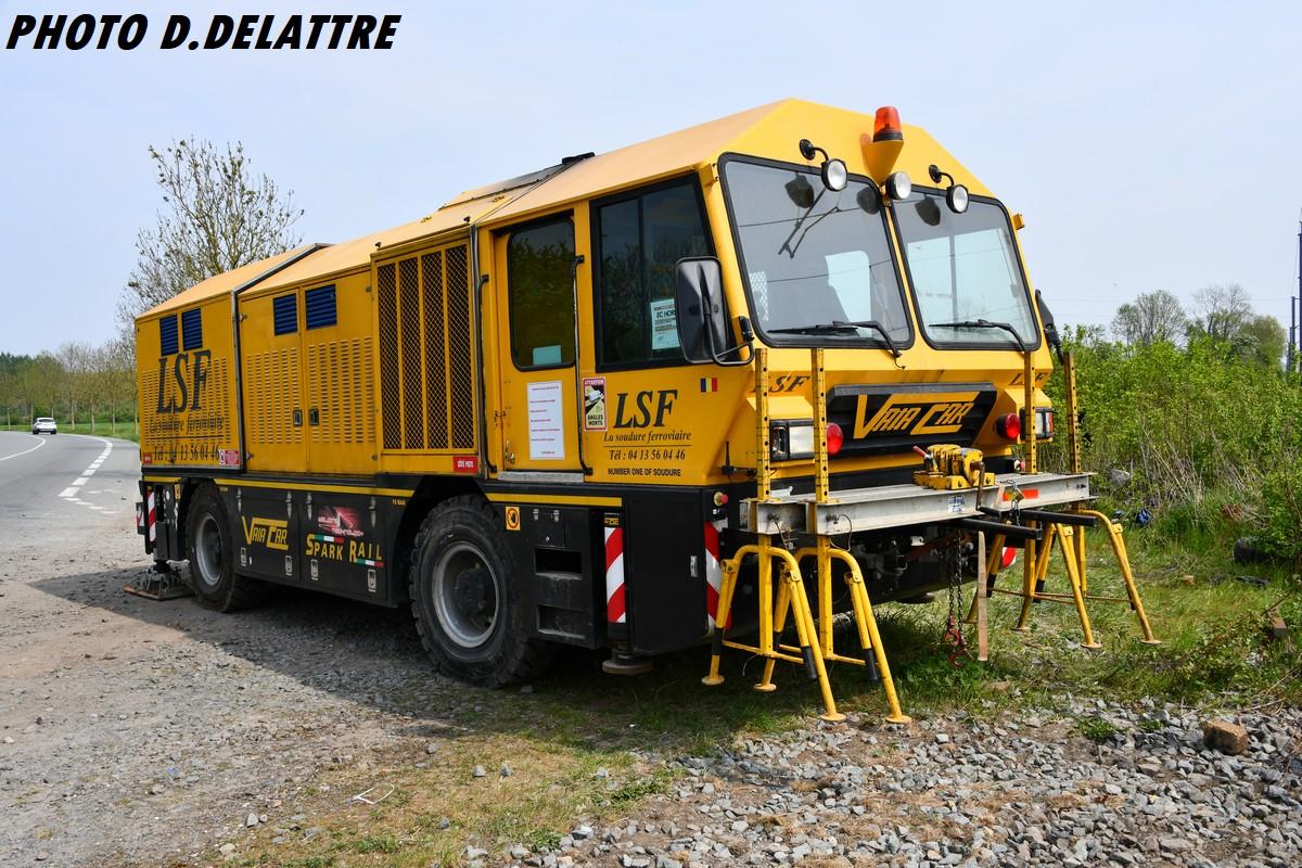

DIDIERD Publication: 23 avril 2022 Publication: 23 avril 2022 Un camion pour la soudure des rails ! Stationné prés du PN9 de la ligne Lille - Tournai actuellement en travaux J'aime bien le "Number one of soudure" !!!!!!!! 4
