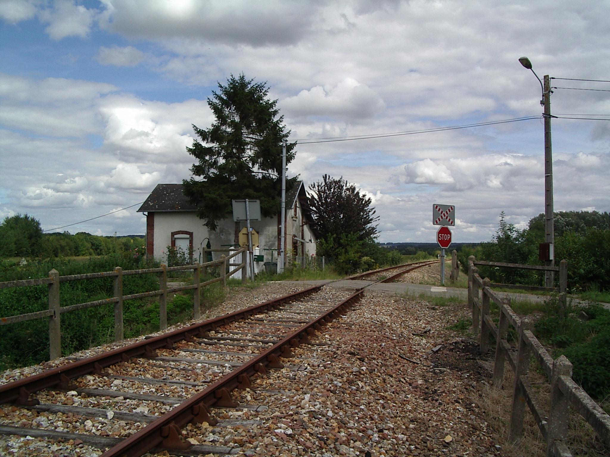

ELM Publication: 28 septembre 2007 Publication: 28 septembre 2007 A partir de quand un PN devient automatique ou manuel ou avec barrière ou sans ? merci
km315 Publication: 28 septembre 2007 Publication: 28 septembre 2007 (modifié) C'est un arreté prefectoral qui le decrete . C'est basé sur le calcul appellé "moment de circulation " ( nbre de vehicules x nbre de trains ) Ce calcul fait entrer en ligne de compte : - Vitesse de circulation des trains - Nbre de trains / jours - Nbre de vehicules routiers / jours - des criteres de visibilité Ensuite en fonction de ce resultat , il est decreté une classification pour ce PN qui est ensuite equipé de facon a apporter la securité demandée de la Croix de St André ==> PN 4 demie Barrieres SAL Modifié 28 septembre 2007 par km315
Roukmoute Publication: 28 septembre 2007 Publication: 28 septembre 2007 Je rajouterais même : de la Croix de St André ==> PN 4 demie Barrieres SAL ==> Pont Route/Rail
km315 Publication: 28 septembre 2007 Publication: 28 septembre 2007 Le Pont rail route n'est plus un PN... ou alors appellons le un PN 100% securisé
Roukmoute Publication: 28 septembre 2007 Publication: 28 septembre 2007 Le Pont rail route n'est plus un PN... ou alors appellons le un PN 100% securisé Oui, mais c'est aussi un règlement qui le détermine. Par ex : VL de la ligne > 160 => Ponts obligatoires, PN interdits.
xcdt221 Publication: 29 septembre 2007 Publication: 29 septembre 2007 Le Pont rail route n'est plus un PN... ou alors appellons le un PN 100% securisé Evident PN passage à niveau: Croisement à niveau d'un ouvrage ferroviaire et d'un ouvrage routier PRO ou Pont route : Ouvrage routier en position supérieure. PRA ou Pont Rail: Ouvrage routier en postion inférieure.
kerguel Publication: 30 septembre 2007 Publication: 30 septembre 2007 A partir de quand un PN devient automatique ou manuel ou avec barrière ou sans ? merci Une petite explication sur le classement des passages à niveau. Il y a 4 catégories de PN : • 1ère : PN publics ouverts à tous les usagers de la route, munis de barrières ou de demi-barrières. • 2ème : PN ouverts à tous les usagers de la route, dépourvus de barrières ou de demi-barrières. • 3ème : PN publics réservés aux piétons. • 4ème : PN privés pour voitures et/ou pour piétons seulement. Pour répondre à la question, un PN peut être de 2ème catégorie seulement s’il y a des conditions minimales de visibilité de l’usager de la route sur l’arrivée des circulations ferroviaires. La distance minimale de visibilité est fonction de la vitesse des trains. Si la vitesse des trains est supérieure à 140km/h, ou si le nombre de véhicules routiers est supérieure à 100, le PN doit être équipé de barrières et donc classé en 1ère catégorie. Petite autre précision : de part et d'autre d'un PN de 2ème catégorie, des pancartes S sont installées ; l'ADC doit actionner le sifflet avant que son train franchisse la pancarte.
