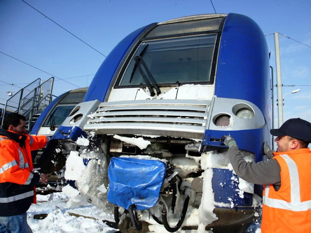

Nipou Publication: 23 octobre 2007 Publication: 23 octobre 2007 L'actualité est là c'est certain mais le monde continu de tourner (et d'avancer) malgré tout. Aussi, parlons un peu autre chose que grève, fgaac, privilèges ... Ce jeudi, c'est la journée nationale du froid. Pour ceux qui lisent en pensant "de quoi il parle lui ?", voici, en bref, le fond de l'idée. Lors des froids de l'hiver, les machines et installations sont mises à rudes épreuves. Ces conditions peuvent dégrader leur fonctionnement. Et vu que chez nous tout est prévu (mais mal exécuté lol), il existe des procédures pour lutter contre les effets. En vrac : - Salage/sablage des itinéraires. - Faire tourner les engins stationnés. - Équiper un engin de chasse neige. - Prévoir des crampons en cas de verglas. - Réchauffer les aiguilles. ... Oui mais voilà, si on attend qu'il fasse froid pour voir si on sait toujours faire et constater que tout ça fonctionne, c'est aller au devant de désagréables surprises. Aussi, chaque année est organisé une répétition générale. Et voilà, le 25 octobre, c'est la répèt'. Normalement, tout le monde est au courant et sait où trouver les instructions qu'il va devoir appliquer. Mais entre normalement et effectivement ... Alors, sur votre chantier/machine/gare, vous savez ? et si vous savez, vous allez appliquer ? Autre question : avez vous des procédures qui sortent du lot (les trucs qui existent que chez vous) ? Merci
katamiaw Publication: 23 octobre 2007 Publication: 23 octobre 2007 Dans le Sud quand il y a une période de forte neige, c'est pas compliqué: tu prends pas le train car ils passent plus....
A1AA1A68000 Publication: 23 octobre 2007 Publication: 23 octobre 2007 Salut bon dans les rames, c'est en général l'annexe 3 à appliquer si je dis pas de bétie (mesure redoux et neige)... Il faut mettre les housses sur les attelages automatiques ?? Yaya
Nipou Publication: 23 octobre 2007 Auteur Publication: 23 octobre 2007 Dans le Sud quand il y a une période de forte neige, c'est pas compliqué: tu prends pas le train car ils passent plus.... Y'a ps à dire, vous ètes un pays à part bon dans les rames, c'est en général l'annexe 3 à appliquer si je dis pas de bétie (mesure redoux et neige)... Il faut mettre les housses sur les attelages automatiques ?? Oui, quand c'est prévu à l'annexe 3. Pour certains types de matériels, tu dois vidanger la CG/CP lors du stationnement (avec cales/frein à main ou FIS) afin que l'humidité contenue dans l'air ne bloque pas tout le lendemain matin. Mais surtout, tu dois appliquer l'article 420 où on te dis que tu dois faire un essai de traction avant ton premier déplacement frein serrés et vérifier si tu restes bien statique. Si c'est pas le cas (par exemple en cas de forte neige qui dégrade le freinage en collant partout) tu dois rouler avec 1 bars aux CF.

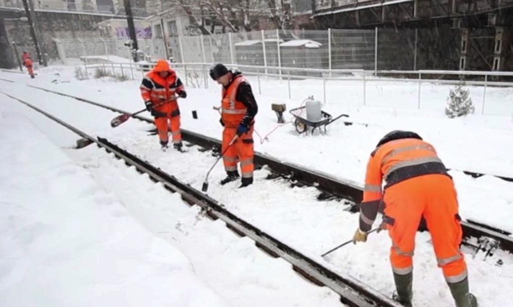

assouan Publication: 23 octobre 2007 Publication: 23 octobre 2007 Vi vi vi, en gare aussi ce sera "journée du froid" jeudi ! On va vérifier : - les réchauffeurs d'aiguille - les stocks de sel, de sable et de balais pour les quais - la présence des "consignes neige" et leur connaissance par les agents - le petit matériel - j'en passe (faudrait que je relise le mail ouh !)
