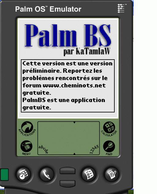

katamiaw Publication: 24 janvier 2005 Auteur Publication: 24 janvier 2005 Une nouvelle version de PalmBS: Les mises à jour principales: - modification du graphisme (compatible PalmOS Couleur, non testé sur les autres) - ajout d'un avertissement à l'ouverture du logiciel - résolution du bug "les trains ajoutés apparaissent sur toutes les journées" - le Logo n'est plus un carré noir - réorganisation et correction d'erreurs Modifications à venir:- création d'un Logo dédié - jusqu'à 8 trains par journées - modification de la partie "observations" pour qu'elle soit utilisable - modification de la charte graphique Merci aux testeurs de me donner leur avis sur l'interface, d'indiquer d'éventuels bugs, d'écrire ici l'ajout de fonctionnalités ou diverses modifs...

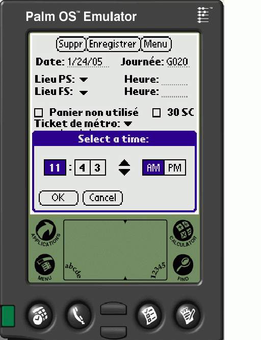

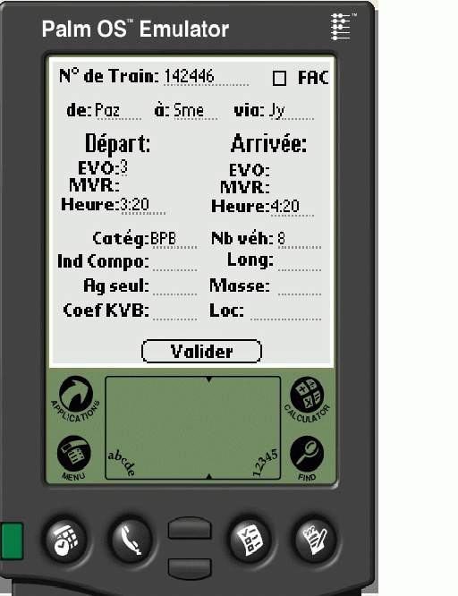

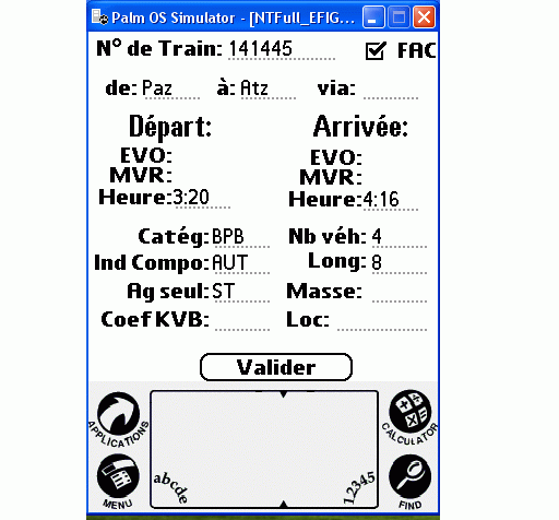

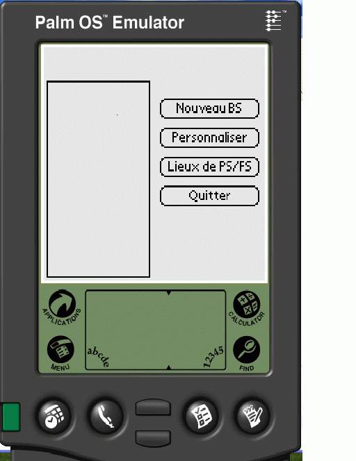

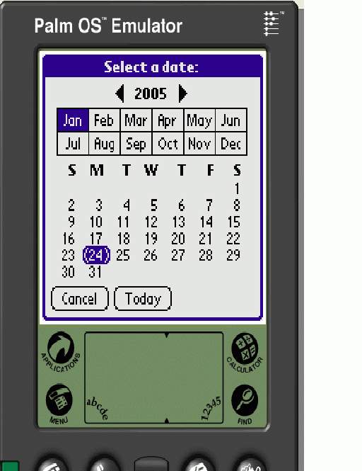

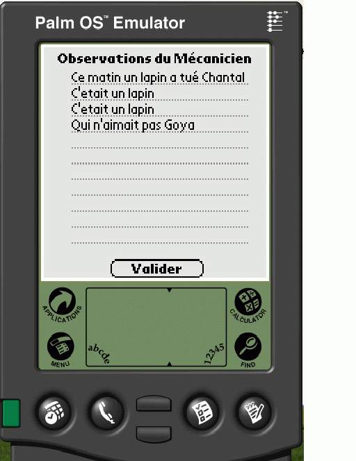

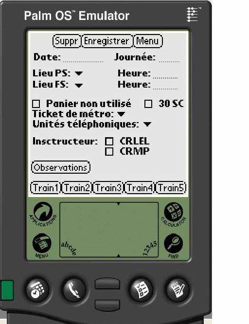

Invité ___ Publication: 24 janvier 2005 Publication: 24 janvier 2005 Salut Kata J'ai put me procurer un émulateur Palm ainsi que sa ROM et faire fonctionner ton programme pour voir ce que ça donne. Et bien c'est pas mal mais sauf pour les heures car on ne peut les avoir que sur 12 heures(Am ou Pm). Je ne vois pas trés bien comment sauvegarder vers un fichier texte et le récupérer sous windows ce qui serait bien utile pour faire une translation vers Bulit . Quelques Photos : :tenten:

katamiaw Publication: 25 janvier 2005 Auteur Publication: 25 janvier 2005 Merci pour vos commentaires. savir => récupère une ROM de Palm TE, T3 ou T5 tu auras alors la possiblité de paramétrer l'horaire sur 24h (paramétres du palm => PREFERENCES). En ce qui concerne l'export en fichier TXT, ce n'est pas possible directement depuis le Palm, donc par la suite je me tournerai vers toi pour voir quels sont les possibilités pour rendre le soft compatible avec le tient. mimi => non ce n'est pas encore possible... pour le moment je me concentre sur la partie saisie/ergonomie, on vera plus tard pour la synchronisation.
Invité ___ Publication: 28 janvier 2005 Publication: 28 janvier 2005 J'ai put me procurer un émulateur plus récent avec un ROM en français pour Palm Os 5.2. Pour les heures ça fonctionne mais il ya une petite erreur pour la case indice de compo qui ne prend que trois lettres maxi au lieu de 5 . Les palm Os sont des belles petites machines mais dommage quelles soient si chères. :good:
katamiaw Publication: 28 janvier 2005 Auteur Publication: 28 janvier 2005 Citation J'ai put me procurer un émulateur plus récent avec un ROM en français pour Palm Os 5.2. Tu pourrais me faire parvenir ça s'il te plait ? Citation Pour les heures ça fonctionne mais il ya une petite erreur pour la case indice de compo qui ne prend que trois lettres maxi au lieu de 5 . Sera corrigé. Citation Les palm Os sont des belles petites machines mais dommage quelles soient si chères. A noter que les Palm sont moins chers que les Pockets PC mais c'est vrai que c'est un investissement de 200€...
katamiaw Publication: 4 février 2005 Auteur Publication: 4 février 2005 Une nouvelle version de PalmBS est disponible: Télécharger PalmBS 1.0 béta 10 Les mises à jour principales: - gare de départ et d'arrivée: mise à norme 5 caractères - champ EVO sur 2 caractères - COMPO sur 5 caractères - Liste pour "Agent Seul" - Correction du champs "MASSE": 4 caractères - Correction du champs "LONGUEUR": 4 caractères - Correction du champs "Nb Véh": 2 caractères - Jusqu'à 3 locs par Train (norme BS2004) Modifications à venir: - Ajout des détails pour les locs - Classer les BS dans la liste principale par Date - Ajout des cadres manquants: B2, D, E, L, I, J et ajout des parties manquantes du cabre C - création d'un Logo dédié - modification de la partie "observations" pour qu'elle soit conforme aux BS2004 - modification de la charte graphique INSTALLATION: décompressez le fichier .exe (WinRar) sur votre disque dur puis installez sur le Palm les 2 fichiers Merci aux testeurs de me donner leur avis sur l'interface, d'indiquer d'éventuels bugs, d'écrire ici l'ajout de fonctionnalités ou diverses modifs...
