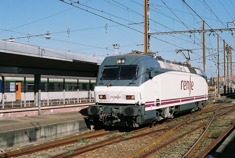

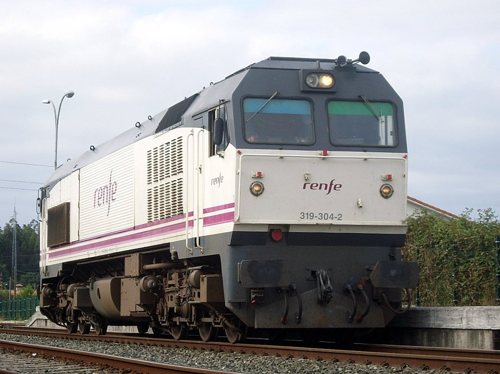

JLlC Publication: 17 septembre 2010 Publication: 17 septembre 2010 Renfe vient d'annoncer qu'elle transformera 4 locomotives electriques de la série 252 et deux diesel de la série 319 pour la tirer des frêt via la LAV Internationale. Apparement Renfe veut pousser avec ces machines au-déla de PPN, on parle d'Avignon et St. Jory.

luxemburg Publication: 18 septembre 2010 Publication: 18 septembre 2010 La loc electrique, elle va fonctionner sous demi tension en france? Car apparement, elle est juste bi courant.
Invité 5121 Publication: 18 septembre 2010 Publication: 18 septembre 2010 Le 18/09/2010 à 07:56, luxemburg a dit : La loc electrique, elle va fonctionner sous demi tension en france? Car apparement, elle est juste bi courant. c'est plus que probable. Comme c'est de la génération DB 120, ça m'étonnerait qu'elle aie un bus alimentable directement à pleine puissance en 1500. Mais je ne connais pas les profondeurs de cette famille d'engins.
JLlC Publication: 18 septembre 2010 Publication: 18 septembre 2010 En principe les ne peuvent pas fonctioner en démi puissance, avec moins de 2000 volts le DJ s'ouvre et la machine baisse le panto. Les 252 seront equipées d'un equipement spécial pour pouvoir fonctioner sous 1,5 kV d'une façon un peu fiable, parce que sinon ça va être la demande de secours a partir d'une démie-heure sous 1,5kV.
Thor Navigator Publication: 18 septembre 2010 Publication: 18 septembre 2010 Bonjour, Citation Série 319.300 (Co' Co') Puissance: 2027 Cv. Effort maximale a la jante: 430 kN. Vitesse Maximale: 140 km/h. avec des caractéristiques de cette nature, l'effort disponible à vitesse "raisonnable" (plage 80-120 km/h) apparaît très limité. Dans ces conditions, vu le profil de la ligne, il faudra utiliser les locs en UM... où accepter des vitesses très faibles et des limitations de tonnage drastiques. Citation Ces 10 rames Duplex seront reemplacés par les 8 rames série 101 "Euromed" qui en ce moment sont en train paser leur renouvelement de mi-vie, avec changement d'écartement et inclusion dans la série 100. Les S-100/101 dérivent des TGV A, qui eux n'ont pas été équipés de l'étanchéité des espaces voyageurs, contrairement aux TGV Réseau. Si c'est la cas pour ce matériel, la CIG autorisera t-elle leur utilisation sous le tunnel international ? La Renfe a renoncé aux S-130 pour compléter la desserte TGV (embryonnaire) depuis Perpignan, ne souhaitant pas modifier ce matériel pour le faire circuler sous 1,5 kV (du coup il fallait pouvoir garantir 1800 V à la caténaire sur Perpignan-Solers... situation jugée trop délicate à mettre en oeuvre côté français). Peut-on adapter la chaîne de traction des S-100/101 pour fonctionner dans des conditions acceptables sous 1,5 kV ? Il n'y a pas besoin des 5 MW disponibles sous 3 kV mais suivant la configuration des équipements, on peut avoir une puissance très fortement réduite, lorsque la tension d'alimentation est divisée par deux. Citation Il y a 1100 kms entre Paris et Barcelone par les (futures) LGV, donc faire le trajet en 4H demande une vitesse moyenne de 275 km/h, ce qui est largement faisable en roulant à 320. Et en 4H, ce sera compétitif face à l'avion (qui met 1H45 à 2H00), vu que c'est de plus en plus long d'embarquer dans un avion, et d'accéder dans les centre-villes de Paris et Barcelone. A l'époque euphorique du développement des LGV (en France), on visait un temps de parcours de 4h20 pour Paris-Barcelone Sagrera avec une LGV Languedoc-Roussillon réalisée en totalité et desserte de Montpellier et Perpignan via des gares nouvelles (pour les relations à longue distance en transit), ce qui n'est plus le cas aujourd'hui, pour Perpignan du moins (sans arrêt, le temps visé était de ~4h05, dont 36' pour Sagrera-frontière [réalisera t-on ce temps en 2013 ? je n'en suis pas sûr avec la politique RENFE/ADIF de marges importantes sur LGV... ]). On ne parlait pas encore du contournement mixte de Nîmes et de Montpellier (sur lequelle, la circulation à VL>220 n'est pas certaine, même si réservée au niveau du tracé). Il n'était pas non plus question de mixité entre MPL et PPN. Paris-Marseille en 3h00 (aujourd'hui du passé... , pour une durée indéterminée) correspondait à une vitesse moyenne de 250 km/h. Vu les orientations prises en France pour les LGV à construire, il n'est pas certain que la vitesse max dépasse 300 km/h sur Paris-frontière espagnole (RFF freine des quatre fers pour un relèvement à 320 sur la LGV Méd, pourtant construite pour 350 minimum et quasi-prête pour 320 [il n'est pas nécessaire de renforcer les IFTE et la TVM est déjà paramétrée pour cette vitesse... seules des modifs mineures étant à réaliser pour porter la VL à 320). Si l'on atteint 4h30-4h40 (dans 15 ans ?) pour les meilleurs trains, ce sera donc déjà pas mal, surtout comparativement à l'offre visée en 2013. Il ne faut pas se focaliser uniquement sur Paris (c'est dûr de raisonner autrement, dans la tête de nombre de décideurs... parisiens) mais regarder les enjeux de trafic importants sur l'ensemble du Sud-Est et du Midi, et dans une moindre mesure vers l'Est, le Nord et la Suisse romande (les CFF sont intéressés par la mise en place de relations TGV Genève-Barcelone). Christian
luxemburg Publication: 18 septembre 2010 Publication: 18 septembre 2010 Le 18/09/2010 à 10:24, JLlC a dit : En principe les ne peuvent pas fonctioner en démi puissance, avec moins de 2000 volts le DJ s'ouvre et la machine baisse le panto. Les 252 seront equipées d'un equipement spécial pour pouvoir fonctioner sous 1,5 kV d'une façon un peu fiable, parce que sinon ça va être la demande de secours a partir d'une démie-heure sous 1,5kV. Il faudra demander des conseils aux italiens Pour faire les quelques kilometres entre la sortie de la LGV et le faisceau international cela devrait aller.

luxemburg Publication: 18 septembre 2010 Publication: 18 septembre 2010 Le 18/09/2010 à 20:26, 5121 a dit : tu n'as pas bien lu, ils veulent aller jusqu'à Lyon et St-Jory. Bon, c'est plat, mais quand même ... J'avais compris que c'était avec les diesels qui ne me semblent pas des foudres de guerre non plus. Ils pourront toujours faire le record de lenteur avec VFLI et son 63500

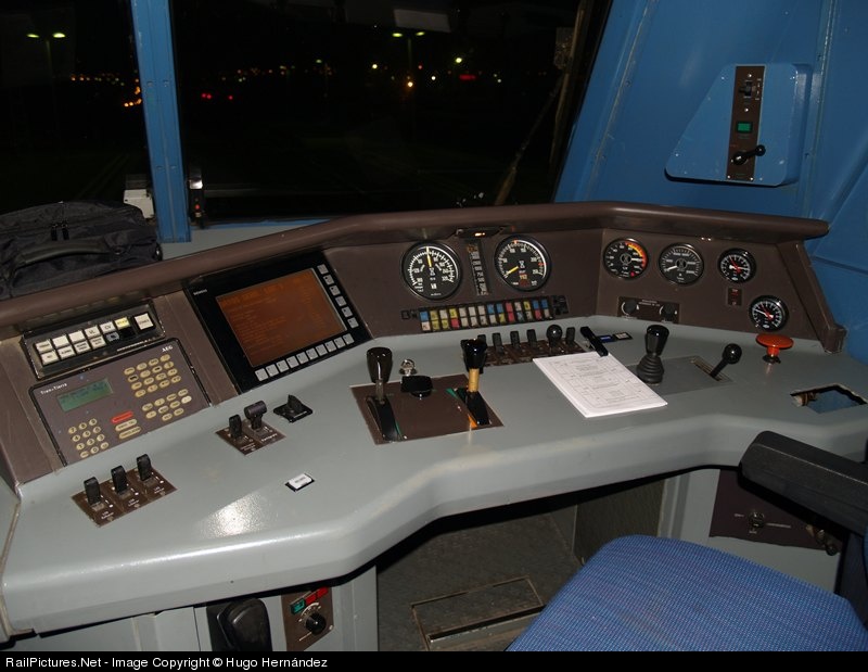

JLlC Publication: 18 septembre 2010 Publication: 18 septembre 2010 Je suis pas conducteur, mais en connaisant les 252, je desire trés bonne chance aux mécanos SNCF qui y vont les prendre à partir de PPN. C'est trés érgonomique au niveau du pupitre, mais sous 3 kV avec rail mouillé et 8 voitures c'est un vrai couchemar pour decoller un train, sourtout en rampe. Pour les 319, on peut les coupler en UM, c'est du matos dur, la peine c'est de ne pas engager la sous-série 319.400, qui compte avec un équipement d'adherence et 200 cv de plus, ce qui les permet tirer du double de tonnes que les 319.300.
